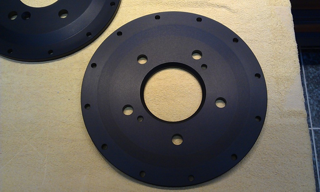

Die erste Charge an BBK Teilen ist mittlerweile auch eingetroffen.
Ich baue immer wieder gerne die Bremsanlagen auf, weil alles so schön aufeinander passt.
Dir Aluminiumtöpfe sind NSX spezifisch mit den 70.1 Nabenbohrungen und mit den Montagebohrungen für die Fixierungsschrauben gefertigt.
Schwarz eloxiert, sehr genau, also keine Not das Eloxat auf der Rückseite zur Radnabe wieder abzuschleifen (Unwucht)
Die AP Bremsscheiben sind für die NSX VA ideal, wie dafür gemacht. Gelochte Scheiben kann ich wegen der schlechteren Wärmeabführung und Rissbildungsempfindlichkeit in Verbindung mit den Endless Belägen nicht empfehlen.
Der Bremsscheiben Montagekit besteht aus Torx Schrauben und speziellen, sehr hitzebeständigen Muttern.
Mehr Details davon in den nächsten 3 Wochen, Ende März müssen 3 Kits zusammengebaut sein.

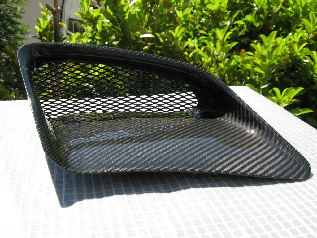

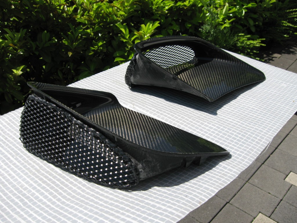

Heute mittag werde ich wieder superleichte cf side vents auf Lager haben.
3 Satz produziert, 1 Satz ist noch zu haben.
High End gloss version mit super Passgenauigkeit, 370g (OEM 1.170g)

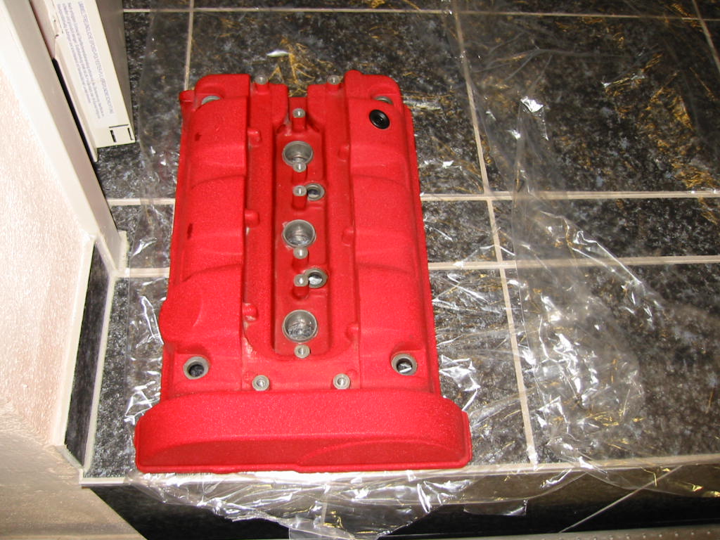

Ich habe eine Anfrage bezgl der roten Ventildeckel (vom 3.2l Motor) bekommen.
Es gibt 2 Möglichkeiten:
1) Lackierung (Beschichtung) der alten Teile.
Machbar, aber den original Honda Farbton zu treffen ist nahezu unmöglich.
Bisher noch keine Version gesehen, die mich 100% überzeugt hat.
In USA macht eine Kunde von mir (Rick) das ziemlich professionell....hier mal ein paar Bilder. (Danke an lithiumus)
Ich bevorzuge die Original Teile von Honda, am schönsten sind die JDM Teile vom NA2R, da ist auch alles komplett in rot gehalten, auch die intake manifold plate.
Die Ventildeckel passen 1:1 auf den 3.0l Motor, aber die alten Entlüftungsschläuche mit dem PCV Ventil an der vorderen Zylinderbank sind unbrauchbar, da der 3.2l das PCV Ventil an der hinteren Zylinderbank hat,also umgekehrt.
Ich habe mir die vom Durchmesser passenden Schläuche von Honda besorgt bzw die alten Schläuche umgebaut, heißt entsprechend abgelängt und 2 PCV Ventile eingebaut.
Das hintere braucht man wegen des dafür vorgesehenen Original-Anschlußes am Ventildeckel, das vordere habe ich eliminiert (durchgebohrt) damit auch hier die Schläuche wieder passen.
Original 3.0l Ventildeckel vorne
Original 3.0l Ventildeckel hinten
JDM NSX-R 3.2l Ventildeckelanschluß vorne
JDM NSX-R 3.2l Ventildeckelanschluß hinten
JDM NSX-R Ventildeckel vorne
JDM NSX-R Ventildeckel hinten
So habe ich das bei mir gelöst......
1 059
Sonntag, 16. März 2014, 12:35
Dann wirst Du demnächst wenn ich meine Teile bei Dir abhole, eine Lackierte Version sehen die dem original Lack sehr nahe kommt....
Das wichtige dabei ist das der Lackierer sein Handwerk versteht! Hier muss dalles passen. Die Vorbereitung, also komplette Entlackung dann spezielle Grundierung und ganz wichtig, bei unserem Formula Red muss noch ein Pink oder so vor lackiert werden und dann erst das eigentliche Rot. Nur so kommt man auf den besonderen Rotton der auf dem NSX ist. Zum Schluss natürlich noch Klarlack und fertig ist das besondere Stück aus Magnesium :-)
1 060
Sonntag, 16. März 2014, 13:06
Muss das nicht ein hitzeresistenter Lack sein? Der Motor und auch die Zylinderdeckel werden doch recht heiß?
