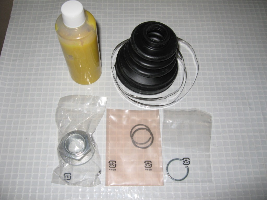

seit gestern mittag habe ich wieder 8 Antriebswellen-Reparatursätze auf Lager.
Kit beinhaltet Manschette, Bänder, Fett und Achsmutter.

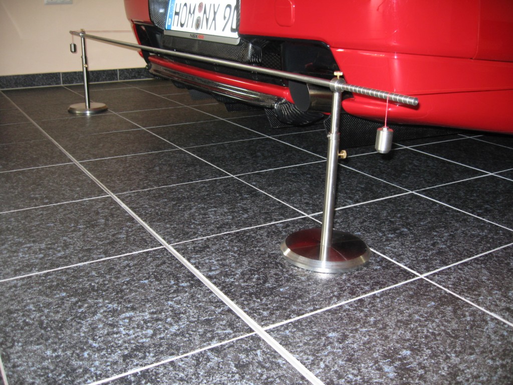

Nachdem letztes Jahr viel am Fahrwerk rumgetüftelt worden ist, gehts heute weiter mit Achsvermessung.
Meine mobilen Messgeräte kommen wieder mal zum Einsatz, sowas wird auch gerne am Nürburgring benutzt.
All diese neumodischen Hyperelektronischen Meßgeräte sind schon toll, wenn man sich damit auskennt, aber meistens scheitert es schon daran, dass die Meßgeräte beim Aufstecken auf die Felgen schon Spuren hinterlassen.
Dont like!
Ich fahre mit 1.5° Sturz an der VA, hinten knapp 3°.
(NSX-R hat 0.75° an VA und 2° an HA, bedingt durch die nicht vorhandene Tieferlegung)
An der VA ist ja alles einstellbar, also Sturz, Nachlauf und Spur, hinten nur Sturz und Spur.
VA hat bei mir -2 (OUT) NACHSPUR
HA +6 (IN) VORSPUR
Damit fährt sich der NSX mit der Semislickbereifung Bridgestone RE070 am besten und entspricht auch den R Parametern.

Das schaut ja mal gut aus, so etwas bräuchte ich auch :Thumbup1: Mein NSX ist ja nur 2,5 cm tiefer, würdest Du da diese Werte auch empfehlen? Das Vermessen steht bei mir nämlich auch noch an...

Nein, die an meinem NSX eingestellten Werte sind normalerweise etwas zu extrem für die Straße.
Ich fahre ja mit Rennfedern und 1 Zoll (25mm) Stabis vorne und hinten. .......und UHP Reifen.
3°Sturz sind schon extrem an der HA, aber da der RE070 ein extremes (hartes) Flankenprofil aufweißt, bekomme ich so auch schön Temperatur in den Reifen......und der Reifen kann das ab.
Normalerweise sollten die Werte an VA nicht über 0.75°, HA nicht über 2° Sturz gehen, ansonsten frißt es Dir an der HA die Reifen nur so weg.
2° Nachspur an der VA bedeutet, dass sich der NSX in den Kurven sehr lange, sehr präzise fahren läßt, quasi wie auf Schienen, bevor er das Übersteuern anfängt.
Ich würde bei einem Straßenauto mit dezenter Tieferlegung so bei 1° beginnen, dann wird der NSX auch auf der Geraden nicht zu unruhig.
6°Vorspur an der HA sind auch schon grenzwertig.
Viel Vorspur an den Hinterrädern verlangsamt den NSX, die Neigung zum Übersteuern wird aber verringert = Stabiler
4° Vorspur an HA müßten lt. meinem Verständnis bei dezenter Tieferlegung reichen, so hat man einen guten Kompromiss zwischen Straßenlage, Fahrbahrkeit und Lebensdauer der Reifen.
Leider gibt es in Deutschland viel zu viele Fimen, die mit Ihrem HighTech Kram garnicht umgehen können und wenn dann noch ein Dreieckslenkerauto wie der NSX ums Eck kommt, kann es gut sein, dass nach erfolgter (erfolgreicher) Achsvermessung das Lenkrad schief steht. :)

Heute war Achsvermessung dran.
Was soll ich sagen?
Trotz den ganzen Bastelereien rund ums Fahrwerk hat sich am Grundsetup nichts geändert....garnichts.
Ich habe die Nachspur an der Vorderachse um 1° zurückgenommen, um etwas mehr Topspeed zu bekommen, mein Ziel in diesem Jahr sind 305 GPS km/h.
Wie sich das ganze bemerkbar macht, muß ich noch testen, aber der Vorderbau wird noch um 12mm abgesenkt und der Luftdruck um 0.2 Bar erhöht.

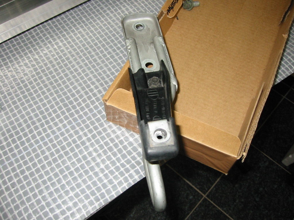

Jeder, der seinen NSX irgendwann einmal auf NA2 02+ Front umbauen will, braucht auch einen neuen Abschlepphaken.
Das Design hat Honda geändert und der alte kann nicht wiederverwendet werden.
Ganz weglassen geht auch nicht, da daran noch eine Haltestrebe zum Stoßfänger-Unterteil führt.

Doch Detlef, man kann den alten wiederverwenden.
Wenn man den Haken umgedreht festschraubt, dann passt der Haken genau unter die 02+ Front ;-)
Hatte ich bei mir auch so gemacht.

Weiß ich, hatte ich auch ausprobiert.
Wollte aber so nicht rumknauben.......hat mir nicht gefallen, da technisch keine saubere Lösung.
Warum?
Die Anschluß/Montagefläche am NA1 Abschlepphaken ist einseitig plan für eine saubere Installation mit 2 Schrauben. (siehe Bild 1)
Wenn Du den Abschlepphaken rumdrehst, liegt die Montagefläche nicht plan auf, sondern nur mit der erhabenen und unregelmäßig planen Schweißnahtfläche. (siehe Bild 2)
Der OEM 02+ Halter, der zur Befestigung des Stoßstangesunterteiles am Abschlepphakenhalter zusätzlich angeschraubt wird, passt durch die reduzierte Einbauhöhe auch nicht mehr.
Der steckt nämlich zwischen den beiden Rundstäben am Abschlepphaken und diese 10mm fehlen dann.

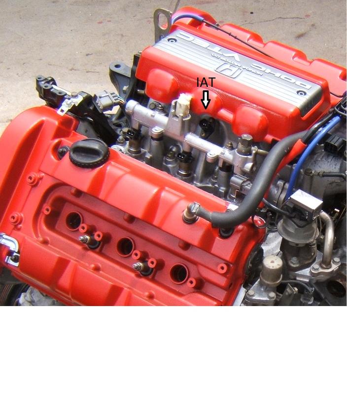

nächste kleine Baustelle (IAT sensor)

bezgl. Antriebswellen-Reparatursatz: Meine Innere Manschette (also NICHT radseitig) der rechten Antriebswelle hinten ist undicht.
Passt der Satz dafür? Wenn ja, bitte Preis...danke
was ist das ?

sieht aus wie der Ansauglufttemperatursensor

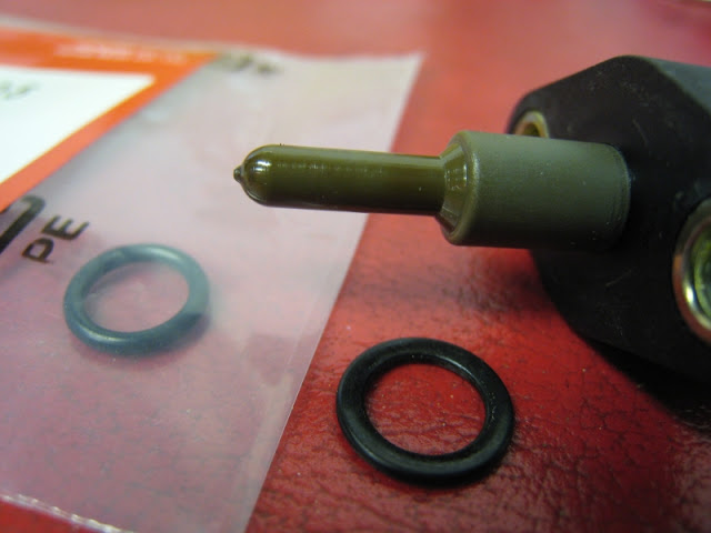

Ja, das ist der Intake Air Temperature Sensor.......der sollte ab und an gereinigt werden, denn meistens sieht der so aus:
Vor dem Rausschrauben sollte man sich aber einen neuen 7.5x1.5 O-Ring besorgen, muß wieder dicht sein.

wo sitzt denn dieser Sensor?

auf der Ansaugbrücke

Ja, man lernt nie aus........und Ihr wollt auch garnicht alles wissen......
Guckst Du hier:
wcf.user.option.userOption52: Honda NSX, Mercedes SL, VW Passat 4 Motion BiTurbo, Mercedes GLK, VW Golf 7, Kawasaki KFX700

Super, danke für das Bild! natürlich wollen wir alles Wissen, auch wenn es oft mit viel Arbeit und Geld verbunden ist 8o

Der O-Ring hat die Teilenummer 91303-PK2-005
Leider hat Honda den Sensor mit Kreuzschlitzschrauben eingebaut........deshalb Vorsicht, diese kann man schnell mal verkriesknaddeln, denn sie sitzen bombenfest!
Ich werde diese durch 6 Kantschrauben ersetzen.
