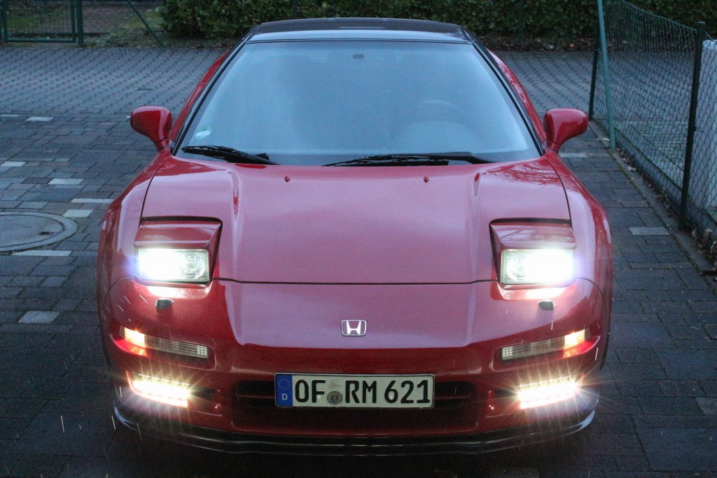

Sonntag, 22. Dezember 2013, 16:42
ein letztes...
Das Xenon-Licht ist schon geil. Aber die Tagfahr-LED´s sind auch ziemlich hell :D
»nsxray« hat folgende Datei angehängt:
  • IMG_0998-k.jpg (525,87 kB - 12 mal heruntergeladen - zuletzt: 1. Juli 2024, 10:40)
80
Sonntag, 22. Dezember 2013, 18:41
Na, da hast Du ja jetzt eine komplette Weihnachtsbeleuchtung. :D
Geiles Bild, gefällt mir sehr gut.
